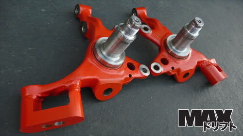

cia ziuriu dauguma tik iesko prie ko prikibti :) hold on gwee! :mrgreen:
sitos stebules tikrai idomiai atrodo.. o koks is ju rezultatas? Na turiu omeny priekiniu ratu issukimas?
MAX ale padaro 55 laipsnius.. as apie jas daugiausiai mastau pakolkas..

MAX'o hubai idomus :) galvojau gal ir imanoma netgi padaminti tas apatines U formos dalis, nes čia kaip suprantu stock knuckle su privirintom apaciom prie kuriu sukasi traukės ir reglamentuoja jog 52 angle
Re: DW hub' ai
DIoXIDaZ wrote:MAX'o hubai idomus :) galvojau gal ir imanoma netgi padaminti tas apatines U formos dalis, nes čia kaip suprantu stock knuckle su privirintom apaciom prie kuriu sukasi traukės ir reglamentuoja jog 52 angle
:D :D kazkas net brezinius turi ir naudoja tokias :) tik ju vienu neuztenka , reik visus modus su kolonele atlikt ir traukes normalias naudot, shakes apatines irgi pamodint reik arba aftermarket panaudot !
