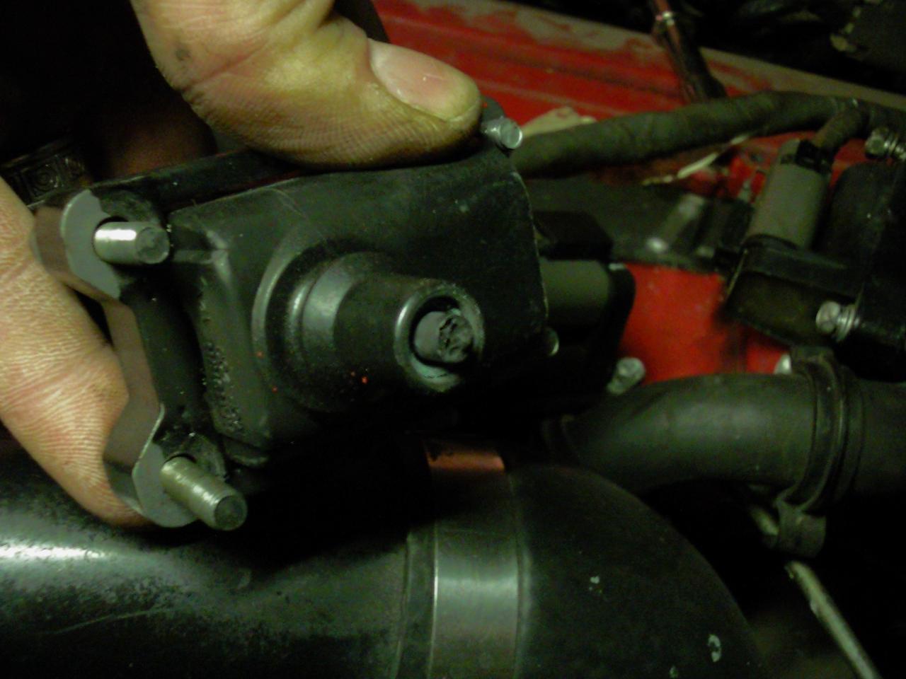

sveiki, ieskau ligos kodel trukcioja mano sx, baigiu viska istikrint niekas nepadeda.
priejau prie babinu, toks vaizdelis, ar normalus?

tas "akmenelis " turi buti lygus, zn nes sian pats juos valiau

jo kitu babinu lygesni, tas baisiausias, o su kuom valei?

toks ir valimas apvaliau su skuduru , o su siuo akmenuku net nzn ka reiktu tau daryti , matyt, elektra netolygiai paskirsto ..

Angliukus su spyruoklemis geriausia keisti i naujus. Tinka nuo kaikuriu aukstos itampos stirstytojo dangteliu.
Galima nuvalyti gala su svytriniu popieriaum, o pacia spyruokle vos vos :!: istemti.
Kontakta i kuri isistato spyruokle irgi reikia nuvalyt/nugramdyt. Dazniausiai oksidavesis buna.
Tuo paciu nepamaisytu pacia rite ir izoliacine guma isplauti. Geriausia plauti su nefrasu. Auksta itampa megsta svara :wink:
Laidas irgi pageidautina kad svarus butu :D

na zodziu nezinau kas padejo ar tai kad angliukus nuvaliau visus,ar kas zvakes naujas susukau, beje pas mane buvo platinines pirktos pries metus, o dabar susukau paprasciausias po 6lt.dingo visi trukciojimai sukasi variklis kaip bite :)
stebesim kaip toliau bus.
beje pamatavau kompresija savo variklio, visi cilindrai po 11bar. tai manau gana neblogai :)
